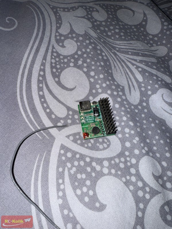

Merhaba,
1 saat önce spirit elime ulaştı, şu an küçük kırmızı kutuyla birbirimize bakıyoruz :laugh: Şaka bi yana izledim videoları, kritik öneme sahip şeyler iyi vurgulnmış. sırada benim basit anlamadığım konular var:)
:saygilar:
