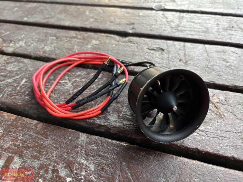

Merhaba iyi akşamlar , ilk uçuş için ucuz ekipmanlar almıştım bunlardan biri ESC.
Speedybee F405 wing e takacağım , SunnySky X2814 900KV motorum için 4s lik bir pil ayarladım ancak araştırmalarıma göre Sarı 40A olan ESC 4s için uygun değilmiş o yüzden bende 2 tane ESC arasında kaldım uçuş kontrol kartıma ESC yi bağlarken Kırmızı kablosunu çıkartıp takıyorum çünkü çakışıyormuş.
1. olan ESC:
2. olan ESC:
Birde mutlaka bilen bir abilerim vardır 2. olan neden ucuz? 2-6s aralığı var hemde daha yüksek amper sahibi. 1. olandan pahalı olsa da internetteki çoğu esc lerden ucuz gibi geldi.
Kırmızı kablo dediğiniz 5V besleme mi acaba? Çakışma kısmı biraz göreceli ancak kısaca kullandığınız kartın güç katında dahili bec var gibi duruyor. Esc tarafında bec olmayan esc lerden alabilirsiniz. Opto esc diye geçer. İkili burgulu sinyal kablolarından kolayca tanıyabilirsiniz.
