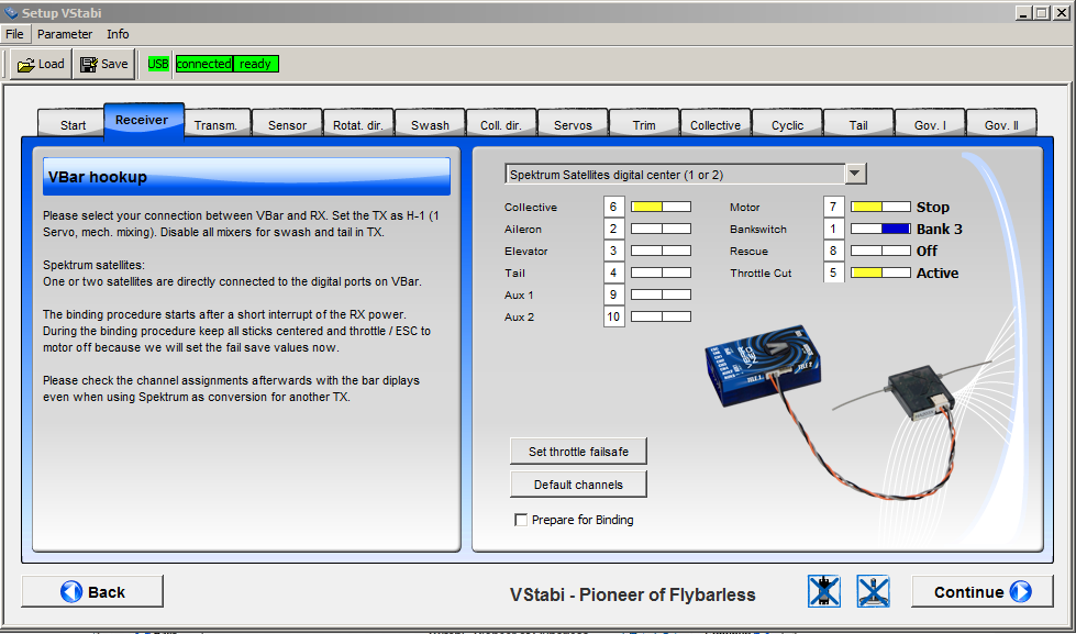

Motor switchi için konusu açılınca bahsediyoruz ama burda da yazalım, arayan arkadaşlar kolayca bulsun. Üç pozisyonlu bir switche atadığımızda OFF-IDLE-RUN fonksiyonlarına sahip oluyor.
OFF: Eskinin HOLD'una karşılık geliyor, motor susmuş durumda... Bu durumda bankswitch ile bank'lar arası geçiş yapamıyoruz. (VBC'de yapılabiliyor, diğer kumandalarda mümkün değil)
IDLE: Bu konuma OFF'tan gelirken motor yine çalışmıyor. Ama bu pozisyonda bank'lar arası geçiş yapabiliyoruz. Sonrasında RUN pozisyonuna alınca esc soft starttan başlıyor. Uçtuk, pil bitti, ineceğiz... Run pozisyonundan IDLE pozisyonuna geçerken, önceden ayarlı düşük bir esc yüzdesine alıyor, ama paller hiç susmuyor. Bir nevi iniş yardımcısı... Benim modelimde örneğin 2300rpm den 1600rpm e alıyor. OFF pozisyona alınca da tamamen susuyor.
İki pozisyon bir switche atarsak sadece OFF-RUN çalışıyor. Haliyle bank değişimi model çalışmıyorken zor. Motor kablolarını söküp RUN pozisyona almak gerekiyor bank değişimi için. Autorotation için şu videonun sonunda biraz uzun tutmuşum -->
RUN: Esc veya ünite governorunda o bank için ayarlı sabit bir değere (kafaturuna) soft start ile ulaşır model.. Throttle curve kullanılmıyorsa kalkış esnasında collective stickini ortalarda bir yere almak iyi olur, model kendini full negatif ile yere bastırmamış olur.
