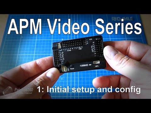

Foruma çok hızlı girmişsin, biraz soluklan sana gelen mesajları oku,
Bir de bu yazdıklarının cevapları forumda ve nette bolca var.
İnternete apm receiver connection yazınca ilk çıkan görsel de aşağıda

bu resmi bende gördüm fakat alıcıda hangi kanallar üstüne takacağım konusunda hiç birfikrim yok. Foruma üye olalı baya oldu. apm input 1-2-3-4 alıcıda 1-2-3-4 sırasıyla ve tersten olmak üzere denedim çalıştıramadım. esc lerde output 1-2-3-4 sıralı olarak takılı vaziyette apm e güç geliyor.
