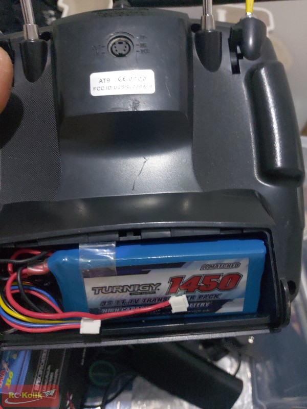

Biraz yapılan işlemden bahsetmek isterim.
Faruk beyin kumandası Frysky Paladin 18 kanal devasa ekranlı güzel bir kumanda ilk önce onu bağlayamadık çünkü kumanda hakkında hiç bir şey bilmiyor olmamdı, bir tane de Thk Art tech simülasyon kumandası vardı dedim onu bağlayalım Rf 9 hemen gördü ve algıladı ama sadece 4 kanalı kullabil dik kumandada bir arıza yok muydu bilmiyorum ama bize uçak uçurmak için 4 kanal yetti arttı bile .
Neyse sonra Faruk bey dedi Paladin ile ben tepki alıyordum, nasıl olsa programla ilgili sorun yoktu bir daha denemek istedik. Paladin in kendi program ve simülasyon usb bağlantı kablosu ile pc ye bağlanıyor. Tam olarak anlamasam da kapatıp açınca simülasyon kumandası gibi kullanılıyor kısa süre stickleri hareket ettirmezsen hemen bağlantıyı kesiyor. program açıkken kumandayı kapatıp açınca tepki aldık sonra kalibrasyon yaptık ama yine 4 kanal yapabildik, gerisi Faruk beyde çünkü Kumandada ayarlamalar yapılması lazım onları halledecek sonra istediği gibi Smok tu landing Gears dı halleder.
