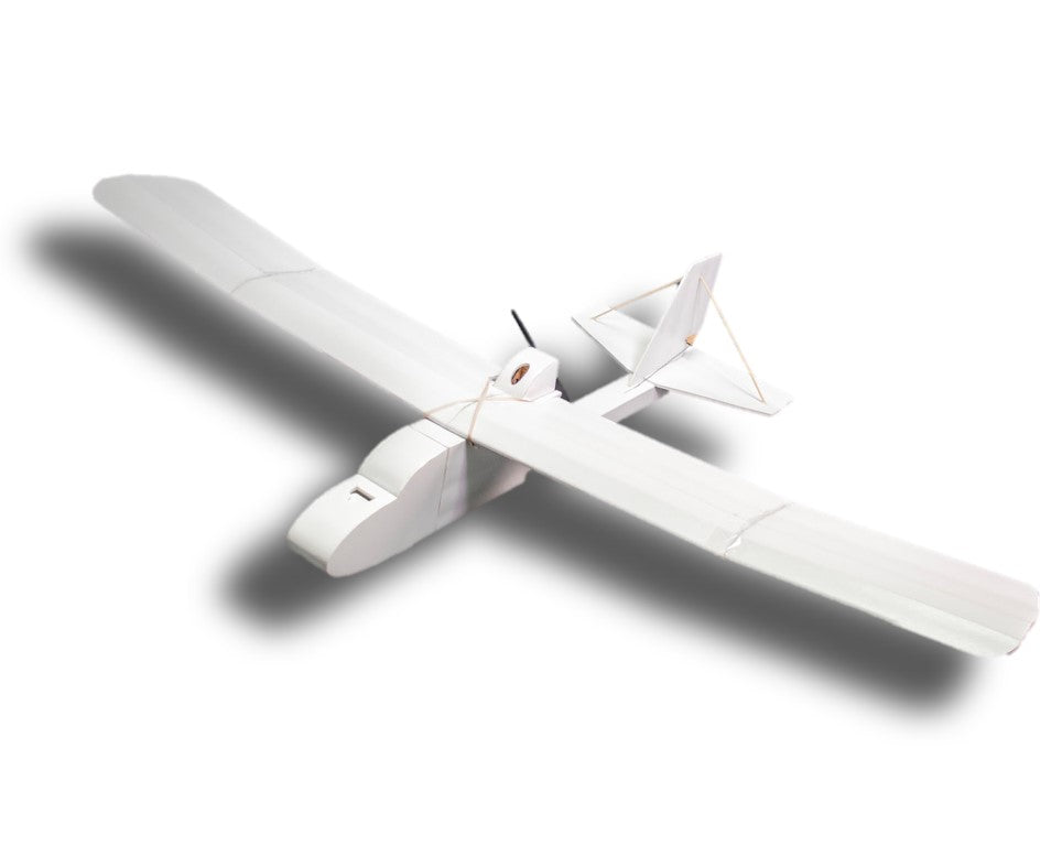

Model olarak numavig in sf modelini yaptım 3mm strafordan, sorunlu bir plan -bana göre-.
Söyle ki; elevator rudder plandaki büyüklükte kesince 3mm plaka aşırı esniyor, hem güven vermiyor hem fonksiyonel olarak sıkıntı yaratıyor, rüzgarda servo aşağı ittiriyor elevator yukarı esniyor saçma bir durum ortaya çıkıyor. 5mm daha uygun gibi. Kontrol yüzeylerini küçültmek istemedim ben de 2 kat yaptım, üstüne renkli duck tape ile kapladim(tamamen gorsel amaçlı) bu sefer de kuyruğun ağırlığı 3 katına çıktı. Yapıştığı yerden ayrılması da kolay hale geldi.
Planda, gövdede kanadı tutan çubuğun geçtiği, kanadın bağlandığı kısım ilk inişte yırtıldı, modeli kanat sonundan ikiye ayırdı. Uçağım Titanik gibi iki parçaya bölündü :( içeriden destek gerekiyor ancak hangi kısma nasıl bir ilave yapmak lazım emin değilim?
Bu modelden bağımsız olarak planör tarzı sökülebilir kuyruk tasarımı arıyorum, üstatlardan elinde olan varsa paylaşabilirse çok sevinirim.
Karbon çubuk veya çöp şiş tarzı birşeylerle destek atıp rijitlik kazandırmak yardımcı olabilir. Görsellik bence ikinci planda değil hiç olmamalı. Çünkü zaten oldukça hafif yapmak zorunda olduğunuz bir uçak yapıyorsunuz. Her gram önemli.
Bu durum uçuşta olmadığı için destek gerekmiyor da olabilir :D
Genel olarak fotoğraflar yardımcı olabilir fakat asıl sorunun tecrübesizlik olduğunu düşünüyorum. Büyük bir uçakta yapışmayan yere sıcak silikon ile yuva yapar yine yapıştırırım :lol::lol: Ama küçük ve hafif olması gereken bir uçakta bir cerrah edasıyla işlem yapmak gerekiyor diyebilirim :)
Kolay gelsin :)
Wing spar olarak 1*5 karbon şerit kullandım kanadın içine sokmadim üstüne yapıştırdım, görüntüde iyiydi ama havada kanatlar alkış yapıyordu, koli bandıyla etrafını döndüm hem gereksiz ağırlık yaptı hem de güzel yapışmıyor, pek bir ise yaramadı, üstelik dihedral falan yalan oldu kafasına göre çekiştiriyor bant; bu da işe yaramadı.
Karbon şeridi kanat üzerine mi yapıştırdınız. Kanat içine kanal açıp dik koymalısınız. Foto paylaşırsanız daha kolay olacak gibi.
