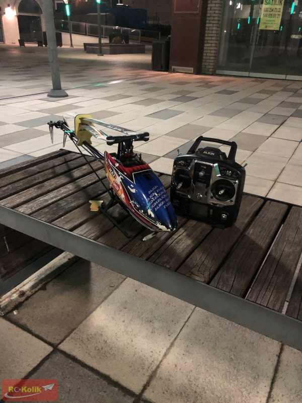

Merhaba,
Videoda da göründüğü gibi daha önce çok rahat uçurduğum uçağımı bu kez kaldıramadım bile. Sadece lipo pilimi değiştirdim. Eski bir pil kullandım. Pilin voltajı normal göründüğü halde eskidikce performansı düşer mi?
Ayrıca eski Li-Po pillerde yük altında voltaj düşüşü yeni hücrelere göre daha fazla olabilir, ya da pilin iç direnci yenisine göre daha fazla olacağı için yüksek akım çekemeyebilirsiniz. Pilin iç direnci arttıkça verimi düşer, özellikle yüksek akım çeken / yüksek akım ihtiyacı olan bir sistemde bu daha da hissedilir olur.
Evet ne yazıki ki düşüyor. Boşta iken voltaj olarak normal gözükse de belli bir yıl sonra aynı performansı veremiyor. Başka bir pil takınca sorunun düzeldiğini göreceksiniz.
Tepkiler: İbrahim Özdemir
Performansın yanında eski pilin riskleri de vardır. İç direnci arttığı için çok uzun süre yüksek akım çekmeye çalışırsanız çok çabuk ısınabilir, pil iyi hava almıyorsa kalıcı hasar oluşup daha da kullanılmaz hala gelebilir ya da daha kötüsü ve muhtemeli şişip pufflayıp yanabilir.
Genelde piller şişip bir hücresi açılıp dışarı yüksek ısı ve bir sürü zararlı kimyasal salıyor. Li-Po, Li-Ion gibi patlamaz ama çok yüksek ısı yayabilir. Aman dikkat.
