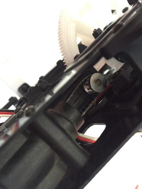

merhaba arkadaslar.resimde goruldugu uzere kuyrugu ezdim:)sunu boyle kullana bilirmiyim?yoksa degisilmelimi?

Yerinizde olsam kuyruğu komple söker tüm parçaları kontrol ederdim. Anlaşılan pallerden birisi boruya çarpmış. Hal böyle olunca shaftlar yamulmuş olabilir. Ayrıca dişlilerde de sıkıntı olmuş olabilir.
Kafa, kuyruk sistemi, dişliler dahil tüm kontrolleri yapmanızı tavsiye ederim. Eğer resimde gözüken küçük ezilme harici bir şey yoksa, bu kuyruk borusu kullanılabilir.
Ama siz yine de ilk kalkış sırasında çok dikkatli olun, ne olur ne olmaz ;)

Kuyruk kayışlı ise idare eder ama yedeğiniz varsa değişim mantıklı olur

hocam borunun gevsekliyi kayisin gevsekliyini kontrol etdim heliyi evde kaldirdim problemsiz vibrasyon falan yoktu.yamulma olsaydi sizce titresim olurmuydu?kuyruk saftini ve main sfti kontrol etdim her sey yerinde.ana palin birinin ucunda kucuk bir siyirik var bide tail boom-da.bu palleri coook begendim valla supermish :halay:

arkadaslar helinin saga yatmasi sizce kuyrukdaki ezige gore ola bilirmi?dişliler hepsi sap sağlam.bi siyrilma yoktur.kontrol etdim

Ben video pek bir sıkıntı görmedim. Şayet sürekli sağa doğru kayma yapıyorsa, Aileron Trim verebilirsiniz.

hocam problemi buldum kayish gevsiyor 5-6 dakkalik ucustan sonra.bi husus daha var.kuruk tarafini ben trex 450 se v2 koymustum onunla sport v2 arasinda fark var.se v2 -de tail boom-u sabit tutan plastik yok.ola bilirmi ondan olsun(kayishin gevsemesi)?

Zaten kuyruk gevseme sorununun sebebini siz kendiniz bulmuşsunuz Subhi Bey. Modele uygun parça kullanmayınca bunun olması gayet doğaldır diye düşünüyorum. Her iki parça elinizde. Ya kendiniz parçalara bakarak mekanik bir çözüm getireceksiniz ya da en kısa süre içerisinde modelinize uygun olan eksin parçayı temin edeceksiniz. Başka da bir yol yok zannedersem ;)
