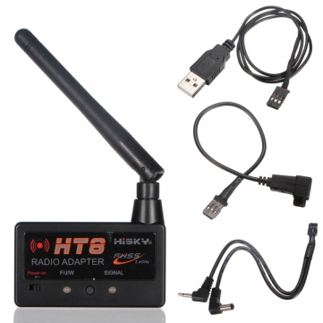

1-Öncelikle Turnigy 9XR'yi V922 ile bind edip haberleştirebilmek için "HT-8 Modul" ihtiyacımız var.
2- Bu modul elimizde ise, bind işlemini şu şekilde yapıyoruz.
a- HT-8 modulunün enejisini OFF konuma getiriyoruz.
b- Kumanda bağlantısı sırasında Futaba bağlantısını kullanacağımız için, HT-8 üzerinde gerekli ayarlamayı butona basarak yapıyoruz.
c- Kumandamız daima kapalı pozisyonda oluyor.
d- HT-8'i Futaba kablo bağlantısı ile kumandamız training girişine bağlıyoruz. Kumanda kendiliğinden açılıyor zaten
e- Sonra'da Helimize enerji veriyoruz ve bind işlemi gerçekleşmiş oluyor.
NOT-1-: İlk test işlemi öncesi Helinin palini ve servo bağlantılarını sökmenizi tavsiye ederim.
NOT-2: Bind işlemi öncesi kumanda üzerinde V922 ile ilgili gerekli tanımlamaların yapıldığı modelin olması ve seçilmiş olması gerekiyor.
NOT-3: Bind işlemi bazen olmayabiliyor. Bu durumda, kumanda ve heli bağlantısı söküp, tekrar takmak gerekiyor. Bu işlemi bazen 5-10 defa yapmak durumunda kalabiliyorsunuz. Bu nedenle her bind işlemi sonrası servoların düzgün hareket ettiğini teyid etmek gerekiyor.
