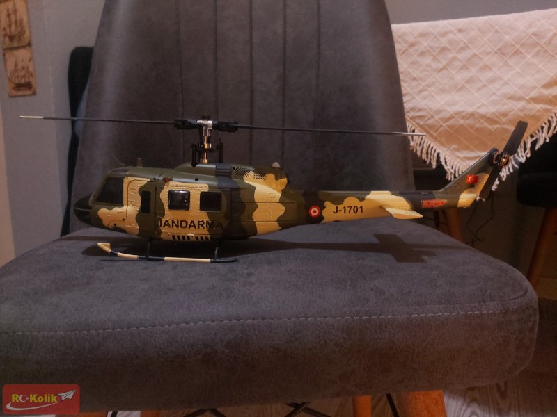

merhaba bir adet biraz yıpranmıs uh 60 body mevcut hafta sonu macun astar atılacak aklıma takılan sey yeni jandarma asayis helikıpteri gibi boyamak istiyorum beyaz mavi kırmızı sorum şu normal oto boyası mı almalıyım yoksa özel boya mevcutmu birde decal set kime yaptırabilirim . teşekkurler fikri olan arkadaşlar abilerim varsa cevap verirse sevinirim .

Bahsettiğiniz şema aşağıda paylaştığım fotolardaki sanırım. Ben de epeydir benim black hawk için bu şemayı düşünüyordum. Karar aşamasında son iki şema arasındayım hatta.
Bu şema için fazla decale gerek yok aslında, kuyruktaki bayrak ile yuvarlak forslar yetecektir. Geri kalan herşeyi maskeleme ve boyama ile yapabilirsiniz (kuyruktaki bayrakla fors da bu şekilde yapılabilir ama uğraştırır)
Decaller için Babibi modelle temasa geçebilirsiniz, emin değilim ama maske de kesebilir sanırım, sormakta fayda var.
Boya için oto boyası (renkler baz kat en son 2K vernik) uygun olur.
Benim planım şu şekildeydi: Komple beyaz astar, üzerine beyaz boya, beyaz kalacak yerler maskelenip kırmızı boyama, kırmızı maskelenip mavi, en son da 2K vernik. Vernik sonrası siyah alanlar ve diger detaylar eklenip dilenirse eskitme yapılabilir.

Bir ara decal kağıtları satılıyordu. Renkli printer ile çıktı alabiliyordunuz ama şimdi varmıdır bilmiyorum. Ben bir kere denemiştim ama çok iyi bir sonuç alamadım.
Decalin beyaz olması gereken durumlarda iş biraz değişiyor :) normal printerlar beyaz basamadığı için beyaz decal kağıdı kullanmak gerekiyor, bu sefer de decallerin kenarını çok düzgün ve hassas kesmek gerekiyor. Bu renk şemasındaki decallerin hepsinin de beyaz olması gerek :lollol: decali o kadar hassas kesmeye harcanacak emek (veya cnc kesme makinası kullanımı) maske kesmeye harcanırsa boyayla daha iyi sonuç alınır :thumbup:

Abi beni resimde görünüyor pembe köpük den kendim yaptığım üst kapak . Orjinali maalesef kayıp birde koltukları vs iç paneli cekermisiniz detaylı

Abi birde bendeki kitle trex 500 gövdesi ile uh 60 body içine yerstirince tutması gereken ayaklar yok onlarında resmini atarmisiniz onlarda yapmaya caliscaz .

Aynen abi, “araştırma” aşaması bitti, kafadaki tasarım da tamam, uygulamaya (Fusion360+3D baskı) geçme vakti. Kitin “stabilitör”ünü komple değiştireceğim. Kitteki meret ilk black hawklardaki kanattan. Bizim jandarmanın bu kuşlarında daha yeni olan, aslen donanma versiyonları için geliştirilen ama sonradan tüm modellere uygulanmış, katlanabilir versiyon. Görüntü olarak çok farklılar:
Haftasonu helikopteri tezgaha indirip fotoğrafları çeker konuya eklerim.

durum güncellemesi :D macun işi bitti zımparaya gectik ...
ama eski resimde pembe köpük olan kısım macun esnasında kırıldı. tekrardan oranın kalıbını alıp poli
karbon dan bir parça yapmaya çalısacagım.
