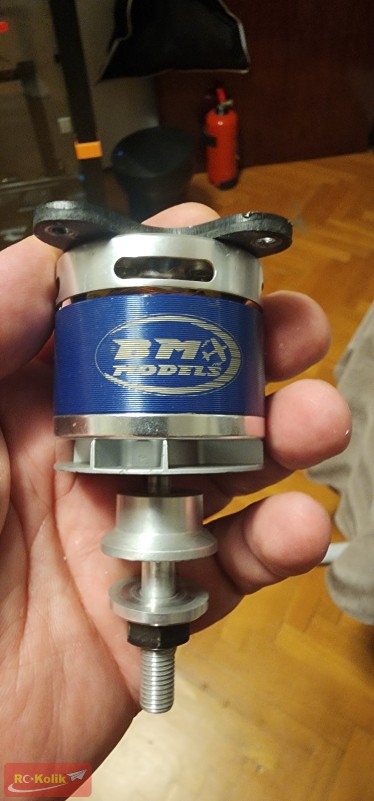

Allah Allah ya kim uyduruyor bunları ya bilen bilmeyen herkez sallıyor, elektrikli motorda küçük takabilirsin hiçbir sorun olmaz, ama benim söylediğime güvenmiyorsan kime sordun ve nerden okuduysan ozaman oranın bilgileri ile devam etmeni öneririm.
elektrikli motorlarda yanma diye birşey olmaz devir yüzünden , ancak büyük pervane takarsan üreticinin önerdiğinden daha büyük , motor bunu çevirirken zprlanacak ısınacak ve zamanla yanacaktır.
küçük pervane takınca motorun yanması sıvı yakıtlı motorlarda olur, her motorun bir max RPM devir'i vardır, ve redline çizgisi vardır aynı arabalarda olduğu gibi , eğer pervane küçük takılırsa piston kolu gereğinden hızlı döndüğü için kırılabilir, yada boşta pervanesiz çalıştırılıp gaz verilirse kol çıkartabilir.
