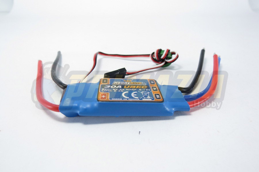

Arkadaşlar hk dan yeni aldığımız aşağıda linkini verdiğim ESC yi çalıştıramadım bec özelliklerinden dolayı diye düşünüyorum gocaman bir uçağı uçuracaktım yardım lütfennnnnnnnn.
Hobbyking SS Series 40-50A ESC
The Hobbyking SS series comes with a limited range of programming functions and are designed to be plug-n-play.
A perfect ESC for those looking for something simple to use and economic.

Çalışmıyor derken hiç mi kıpırtı yok? Enerji verince beeplemeye falan başlaması lazım ayar moduna geçiyorsa örneğin...
Ynt: İmdaaaaaaaattttttttttt
bipleme var fakat alıcıya enerji gitmiyor
konu ile ilgili facebookda fatih arkadaşımızın yorumları şöyle;
Fatih Kesik SAyın abim bu esc opto.yani üzerinde bec yok.bende aynısını kullanıyordum.ayrı bir ubec takmalısınız.

Fatih Kesik eminim.esc opto.eğer ayrı bir ubec takmazsanız ve ya kumanda alıcınızı 5 voltluk bir pil ile beslemezseniz çalışmaz.aslında çalışmayan esc değil ubec olmadığı için kumanda alıcısı elektrik alamıyor
yaklaşık bir saat önce · Beğen
Yavuz Demirtaş Ayrı bir ubec dediğiniz nedir acaba bi linki varmı ??

Fatih Kesik
HobbyKing Micro UBEC 3A / 5v
Fatih Kesik gibi
Yavuz Demirtaş Bilgi için teşekkürler. Anladığım kadarı ile alıcıyı 5v 2 A bir pil ile beslersem ubec kullanmaya gerek kalmaz doğrumu ?
yaklaşık bir saat önce · Beğen · 1
Fatih Kesik ben teşekkür ederim.doğru evet ayrı pil ile besleyebilirsiniz ve aynı görevi görür.ubec almanızda fayda var ama.sonuçta fazladan pil fazladan şarj fazladan bitme tehlikesi diye düşünüyorum

Fatih arkadaşımız doğru tespit yapmış Yavuz Bey. Aldığınız Esc'nin opto olmasından kaynaklanıyor bencede sorun. Alıcıyı ayrıca besleyerek çalıştırabilirsiniz ama genelde tercih edilmez. Mehmet Bey'in Ubec'le ilgili bir yazı ve videosu var bir göz atmanızda fayda var bence.
Sağol Türker bey siparişi verdim ubec için fatih beyin linkini verdiği ubec hem hafif hemde düşük maliyetli gibi ama yinde konuya bakacağım tabi.
