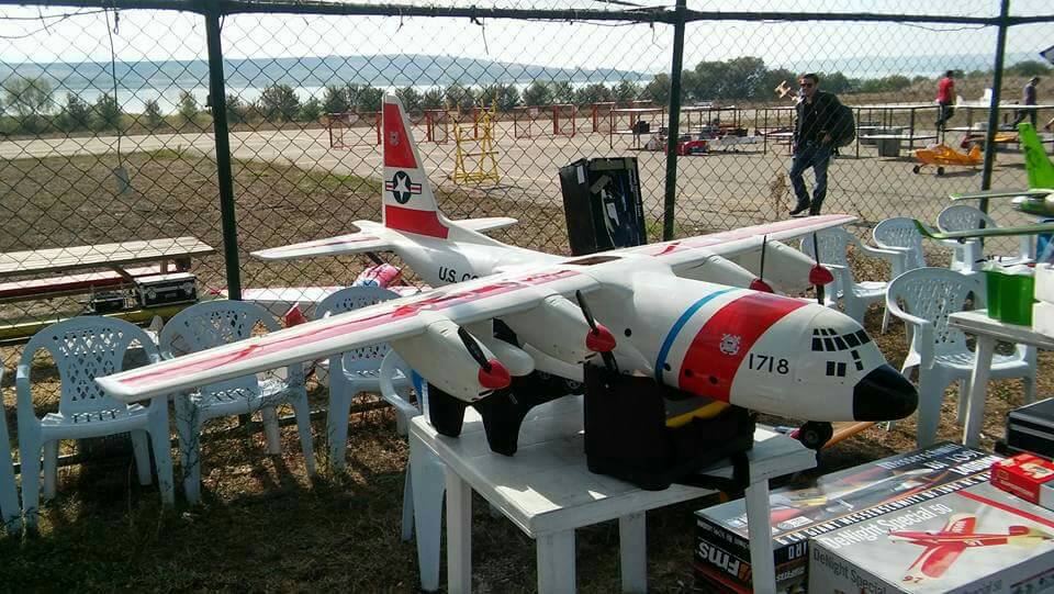

Abicim bir kere gün ışığında test edebildim. Fiyasko. Motor çanına geri döndüm. Çanın kendisi parlak ve iyi yansıtıyor. Beyaz şerit yerine siyah şerit yapıştırdım. Güzel okudu. Ama son halini gün ışığında deneyemedim. Arge öyle ha deyince olmuyo. :)

Infrared sensörler gün ışığında sapıtıyor. Uçak ise havada doğrudan güneşe doğru uçabilir ve bu da sistemin sapıtmasına yol açar. Motor çanından ölçüm ise pek içime sinmiyor çünkü motorları söküp uygun şeritler yapıştırmak gerekecek. Balans riski de cabası. Gerçek çözüm Türker'in önerdiği manyetik sistem ama onun için gerekli malzemeyi temin etmek hem güç hem de dört tane gerektiği düşünülürse epey bir maliyetli. Motor çanında mıknatıslar olduğu için acaba işe yarar mı diye bir benzin motorunun ateşleme sensörü ile deneme yaptım ama olmuyor.
Şimdi önümde iki seçenek var:
1- Piyasada satılan takometrelerin kullandığı sistemle yani gün ışığının pervane tarafından kesilmesi ilkesine dayalı fotodirenç üzerinden ölçüm yöntemi.
2- Projeyi bırakıp böyle devam etmek.
İlkini deneyeceğim...

Bakalım bunun sonucu ve güvenirliği nasıl olacak :rolleyes:
